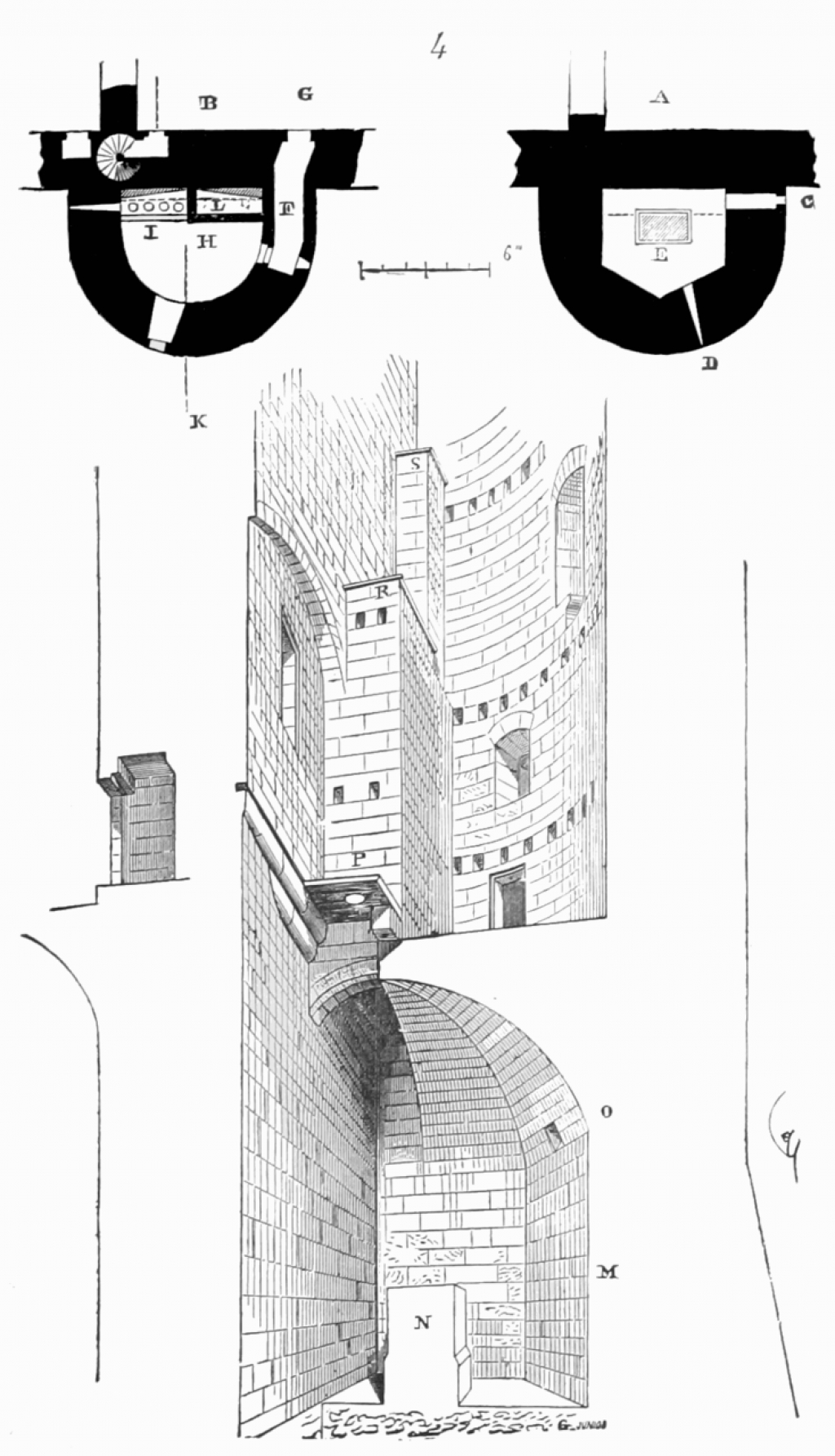

Au château de Pierrefonds, dont la construction date de 1400, il est une tour, du côté des logements de la garnison, qui était entièrement destinée aux latrines. Nous donnons (4) les tracés de cette curieuse construction.En A est figuré le plan de la tour au niveau du sol extérieur du château qui est le sol de la fosse ; en C est le pertuis d’extraction ; en D, un ventilateur, et en E un massif de pierres de taille planté au milieu de la fosse pour faciliter la vidange des matières. Le tracé B donne le plan du premier étage (rez-de-chaussée pour la cour du château). Des salles G, on ne pouvait arriver aux latrines que par le long couloir F, muni de deux portes. La salle H possédait une suite de siéges en I et un coffre L qui était la descente des latrines des deux étages supérieurs. La coupe perspective faite sur BK fait voir, en M, la fosse avec le massif N et le ventilateur O ; en P, les siéges du rez-de-chaussée ; en R, les siéges du premier étage, et en S les siéges du troisième. Pour faire voir les trémies et tous les siéges, nous avons supposé les planchers enlevés. La dernière trémie S se prolongeait, par une cheminée latérale, jusqu’au-dessus des combles, de manière à former appel, et près du tuyau de prolongation de cette dernière trémie était disposé un petit foyer pour activer cet appel.
Observons que, grâce au pertuis latéral d’extraction de la fosse et au massif central, il était très-facile de faire faire des vidanges fréquentes et promptes ; que cette fosse contenait un cube d’air considérable ; qu’elle était doublement ventilée, et que, par conséquent, elle ne devait pas dégager beaucoup de gaz dans les pièces, lesquelles étaient ventilées par des fenêtres ; que d’ailleurs toutes les entrées ménagées aux divers étages de cette tour consistent en des couloirs longs, détournés, ventilés eux-mêmes et fermés par des doubles portes.

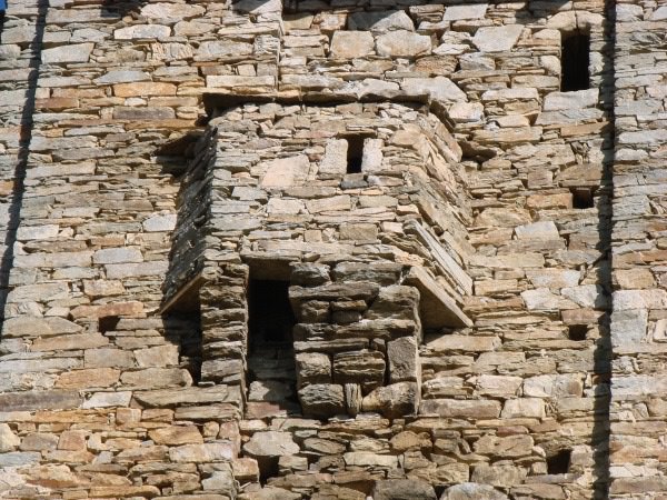

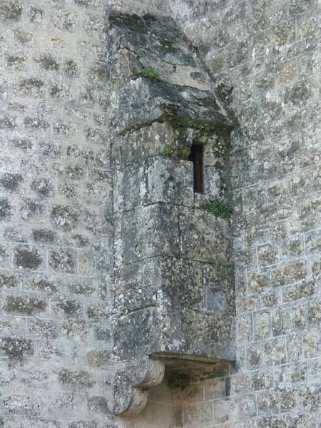

Château de Roquetaillade : Petite bretèche à usage de latrines.

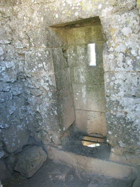

La tour de Salon : Latrine. Une petite ouverture en permet l’éclairage. On peut noter les trous de boulins ayant porté les échafaudages.

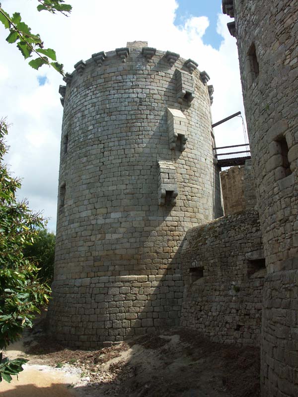

Château de Tonquedec : La tour nord vue du sud-ouest. A la base, un mur bas rattache cette grosse tour à la courtine. Noter les trois latrines aménagées sur l'un des points les moins exposés de la muraille. Elles ne sont pas superposées afin de ne pas affaiblir les maçonneries.

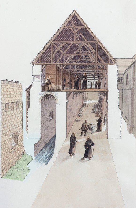

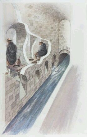

Toilette des moines 11ème siècle. Le bloc de toilettes des moines du Prieuré (reredorter) pourrait bien être le premier exemple d'une disposition qui a été utilisée dans la plupart des monastères. Les toilettes ont été construites sur un égout. Des goulottes descendaient de chaque toilette à l'égout, ce qui évacuait les déchets. Il est possible de voir l'égout sous le mur du fond en face de vous. Il y avait 10 cabines ici mais aucune porte ne semble avoir été fournie, donc les moines n'avaient pas beaucoup d'intimité.
Toilette des moines 12ème siècle. Ce bloc de toilettes a été construit pour répondre aux besoins de l'augmentation du nombre de moines dans la seconde moitié du 12ème siècle. Il y avait au moins 59 cabines. Pendant un certain temps, il y avait peut-être jusqu'à une centaine de moines au Prieuré. Les toilettes étaient au premier étage au-dessus d'un égout qui longe la base du mur.
